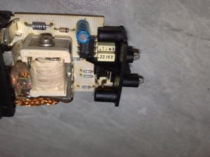

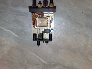

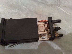

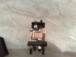

    это как его в цепи нет :cool: ( я про реле )
    оно есть в кнопке , про что я писал :nod:
    вот купил её , но она не подходит , другой год у машины
      63,6 КБ
      199
      70,9 КБ
      196
      47,4 КБ
      198
      75,8 КБ
      198
      72,7 КБ
      182

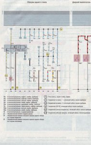

    Где тут термореле .....На фото оригинал 1992.выпуска
    Где тут постоянное подключение...Схема для А100 92..94г.

    1) Посмотри схему 1994/1995 года

    другими словами , если зеркало без термо реле , то при отключении с кнопки обогрева , зеркало будет греться и дальше пока не заглушишь машину ?
  12. Пара ли пипид
    Пара ли пипид Живу я здесь
    4 май 2010
    1.341
    Passat B7
    выше на фото кнопка от сотки , но к моей машине не подходит , разъёмы уже не те пошли
    но на моей и форма зеркал уже как А6

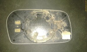

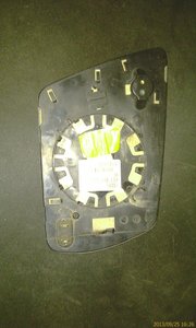

    Вот зеркало с С5, работает имена так как опосано выше, видно термореле, черного резистивного покрытия уже нет, но на сотках такие не встречал...

  15. oko-63
    oko-63 Живу я здесь
    3 мар 2008
    3.611
    100/4A 2.8 AAH 92г
    Чего спорите? Берет каждый схему для своего авто и смотрит. Выясняется, что у всех по-разному.
    Вот на моей так: обогрев зеркал и заднего стекла запараллелен, включается по кнопке и отключается по истечении какого-то времени (в кнопке таймер) или если принудительно выключить его той же кнопкой. Постоянно они не греются. Что соответствует схеме.
    Обогрев форсунок омывателя включен всегда, пока включено зажигание. Что тоже соответствует схеме. Кстати, там нагревательным элементом служит позистор, т.е. чем больше он нагревается, тем больше его сопротивление и, соответственно, меньше ток. Типа, сам почти отключается. Сие мне не нравится, ибо нагрев даже летом тактильно ощущается, что, ясен пень, нахрен не нужно. Хочу ставить кнопку.

    вот такое зеркало как у тебя на фото , у меня было такое пока не разбил его
    а потом купил простое , не зная про этот термо резистор :shock:
    теперь ситуэйшен прояснился
    все всем сипосибо :hi:
