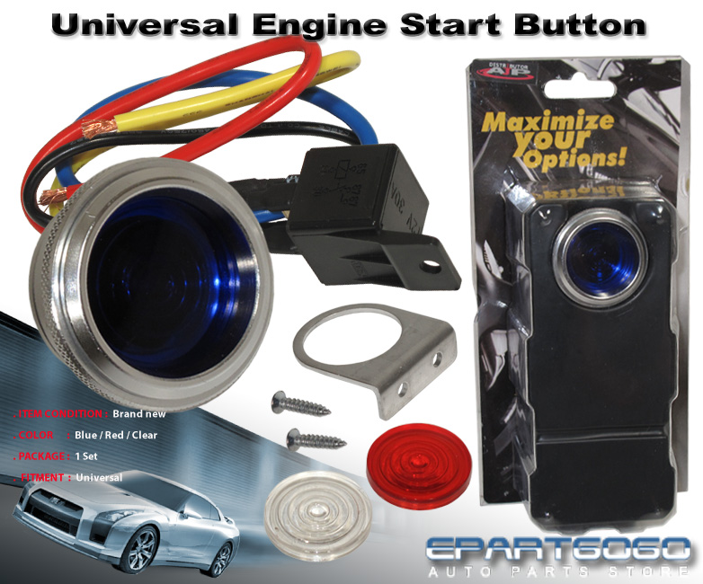

    на ибае видел множество кнопок для заводки и смотряться неколхозно
