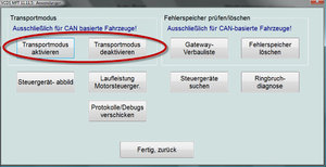

  2. KEPYH
    KEPYH Участник форума
    1 янв 2012
    240
    A6 4F/C6;ASB;07г.
    А транспортный модус отключен?
  3. alien31
    alien31 Завсегдатай
    19 июл 2008
    858
    Латвия
    Audi A6 3.0 2013
    так навигация до этого работала :spy: !!!

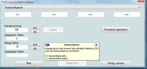

  7. KEPYH
    1 янв 2012
    240
    A6 4F/C6;ASB;07г.
    С транспортным модусом я погорячился.
    По поводу 68-го канала: вы сохранили значение "0"?
    После сохранения "0" кнопка выброса должна работать.

  8. alien31
    alien31 Завсегдатай
    19 июл 2008
    858
    Латвия
    Audi A6 3.0 2013
    спасибо завтра попробую
