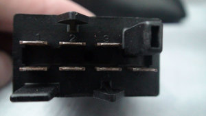

    Кто-нить разбирался в ее работе?
    Жму на кнопку - аварийка работает. Отжимаю - не работают поворотники. Разобрал кнопочку, пошевелил - поворотники начинают работать. Собрал кнопку в корпус - поворотники не работают.

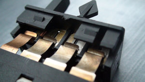

    Ага, с этими контактами там и беда обычно. Чистил, поджимал - какое-то время работало, потом перестало, опять надо лезть.

    Там на второй фотке, второй контакт слева, под ним планочка пластмассовая, то есть при отжатой кнопке, контакт замкнут, при нажатой кнопке - разомкнут. Может просто она уже сточилась. Номер контакта под ней - 3.

    Я так понимаю поворотники висят на 3-м контакте, то есть при разомкнутой кнопке должны быть связаны 2-й, 3-й и 4-й контакты через лампочку и сопротивление 56 Ом.

    Не, поворотники на 5 и 6 контакте сидят, при нажатии питание через 1 контакт подается на 2 и уходит на реле поворотников, что стоит в панели приборов, с него возвращается прерывистое питание (для моргания) на контакт 7 и с него на 5 и 6 к лампочкам. На схеме показано не нажатое состояние кнопки.

    Когда кнопка не нажата, то замкнуты между собой контакты 3 и 2, остальные разомкнуты (контакт 4 для лампочек вообще не трогай).
    Когда кнопка нажата, то замкнуты контакты 5 6 7 между собой и 1 и 2 между собой, при этом 3 и 2 размыкаются.

    Ща акб малый подрубил - при нажатой лампочка горит, при отжатой нет. 2 и 3 контакты при отжатой сомкнуты, все должно быть ОК...:shock:

    Обшивку в машине оставил :) Так что соберу завтра кнопку и 2-й с 3-м контактом засмотрю, но сейчас сколько не крутил - есть контакт :D:shock:

    Поставь посмотри, там пропадание контакта происходит как раз когда в корпус одеваешь :) Можешь если не будет работать, то прямо на вставленной кнопке 2 и 3 контакт перемкнуть и станет всё ясно.

    Пропадает как раз в одетом корпусе :nod:
    Но чудес, как известно, не бывает :)
    Спасибо за помощь :hi:
