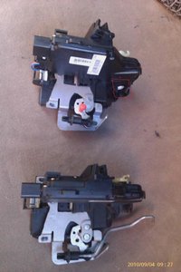

    Так я ж говорю, чтобы привязать на закрытие или открытие, нужно вставить в личинку ключ и повернуть, нажав на кнопку.
    Есть идея. Или ищете такую личинку, которая подходит к этому ключу или снимаете водительский замок, там есть пластмассовая херня, которую поворачивает личинка (закрытие или открытие замка). Поворачиваете эту штучку на закрытие и на ключе нажимаете на кнопку закрытия или соответсвенно открытия.
    Должно сработать. Вот фото, о чём я говорю.

    я поробую объяснить. у нас ведь есть пластмассовый ключ который подходит к дверям. мы делали так.
    вставляли ключ (который надо запрграмировать) в замок зажигания, включали зажигание(ну вроде так по инструкции положено было), затем поворачивали пластмассовый ключ в дверях на закрытие и нажимали на закрытие на ключе что в зажигании. по идее все должно было сработать...но не сработало.
    смысл тот же что ты и написал.
    посему у меня возникло сомнение....в ключе то стоит чип от VW, а на нем не было кнопок открытия закрытия и т.д ...может сам чип просто не умеет этого делать?
