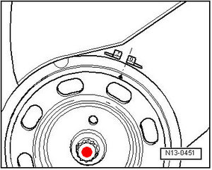

    Я про вот этот:

    За этот будешь коленвал крутить, его не отворачивай, там накидной на 22 вроде подходит.
    Офф, у меня на моторе так, у тебя может и по другому

  7. 100avant
    100avant Живу я здесь
    14 авг 2006
    4.080
    Коми респ.
    Ауди А2, 1.4 АUA (СВАП на BCB 105 л.с.)
    Так, по порядку.
    Болт шкива один там, нужна обычная 12-гранная головка на 19 мм. Чтобы снять только приводной ремень (не ГРМ) нужен накидной ключ на 16 мм. Передние ступичные головка на 36 12-гранная, задние 30 мм 12-гранная.
    Так же советую купить головки на 15 (болт натяжного ролика ГРМ)и 18 мм (как правило в подвеске почти все на 18 мм), обе тоже 12-гранные.
    По битам ходовые М6, М8 и М10.
  8. 100avant
    14 авг 2006
    4.080
    Коми респ.
    На AUA не так. Все одним болтом прижимается.
