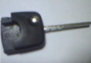

    Может кто подскажет как правильно разобрать, чтоб не сломать.

    А для чего собственно требуется разборка этой части ключа? извлечь само лезвие ключа?

    Audi A8/D3 4.2 '03
    скорее всего там также как и в ответной части (где стоит батарейка) - все на защелках.
    Жало меняется без разборки ключа.
    вот тут в теме написано про иммобизайзеры http://www.audi-club.ru/forum/showthread.php?t=97734
    и там же написано как разбирать центральную часть
    "Центральная часть разбирается пополам, винт скрепляющий половинки находится под логотипом. Логотип приклеивать назад не удобно. Чип - маленькая стеклянная колбочка - приклеян внутри."
    Однако не верится что под логотипом с кольцами может быть винт. Если будет удачное вскрытие требуем фотоотчет :beer:

    Логотип подцепи чемнибуть острым он приклеен
    под ним винт
    как открутиш половинь на две части
