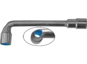

Ключ для откручивания гайки на штоке амортизатора

    Как-то столкнулся с проблемой откручивания гайки на штоке амортизатора при смене пневмобаллона.Советовали превмоинструмент,наварить гайку на головку,сточить головку под ключ....Вот нашёл в магазина такой ключ.Как раз накидываем на гайку и через отверстие шестигранник....мучаться не надо:)

    Я зажимал головку газовым ключом и спокойно сквозь головку запихивал шестигранник...

    а еще можно ключом типа свечного, с отверстием в центре и со шлицами под рожковый ключ снаружи

    А тут не надо извращаться!:)И головка и дырдочка для многогранника и рычаг на ключе.....короче все удобства:)

    На 16?

    На 17

    Вообще на наших машинах спереди 18, сзади 16.:beer:
