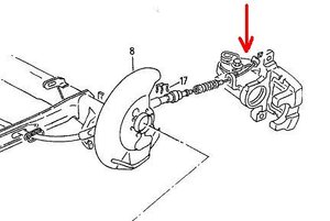

  4. trilon
    trilon Завсегдатай
    12 ноя 2009
    570
    Audi A6 С4 2.5TDI
    Посмотри на рычажок, который двигает тросик ручника на колесе, м.б. он не отходит назад? Была похожая ситуация, когда снимаешь с ручника, этот рычажок оставался на месте, закис и приржавел, помогла чистка и смазка.

  5. Garage.Inc
    19 дек 2006
    17.404
    Литва
    cannondale sl2
    Рычажок в данном случае иной - вертикальный. Чистить и смазывать абсолютно нечего - за 15 лет все износилось настолько, что настало время поменять механизм! Цена вопроса - 3000р
  6. trilon
    trilon Завсегдатай
    12 ноя 2009
    570
    Audi A6 С4 2.5TDI
    А откуда информация что он вертикальный?
  7. Garage.Inc
    19 дек 2006
    17.404
    Литва
    cannondale sl2
    он с 94 года вертикальный на переднеприводных машинах.
