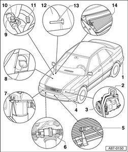

    А6/С6 3.0i Q 05
    Иди по проводке, может и обрыв.
    G17 №5 на схеме.
