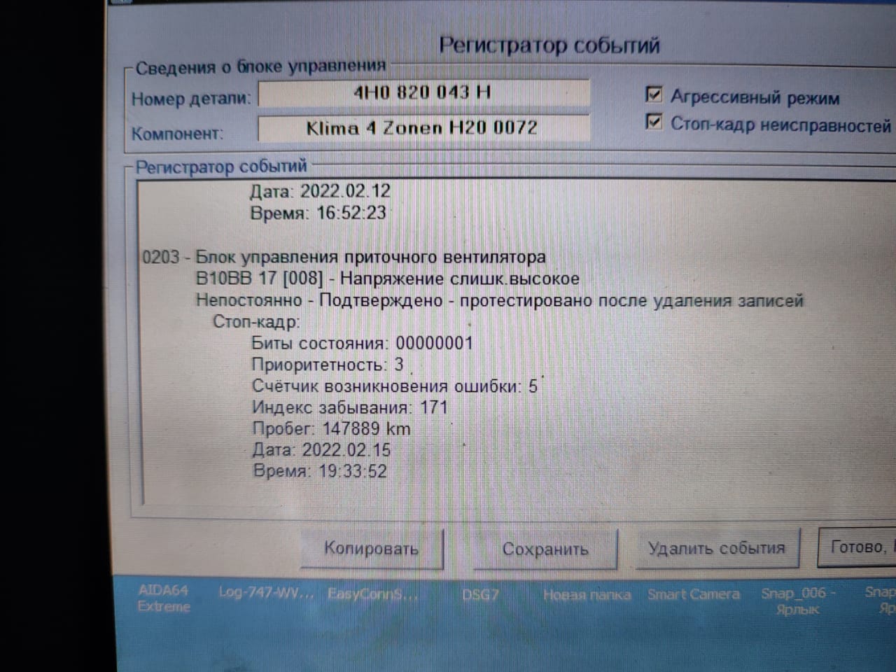

    Включаю зажигание печка дует, запускаю ДВС печка перестает дуть. Т.к. машина стоит в гараже теплом еду пока ДВС не прогреется или пока окна не запотеют, затем останавливаюсь и несколько раз перезапускаю машину, что бы заработал вентилятор "семь бед, один ресет". Никакие манипуляции типо выключить климат и включить и т.д. не помогают, только перезапуск двс
    Происходит это не всегда, день через день вахтовым методом)
    Подкидывали другие вентили, всё одно и то же.
    в сервисе пока что руками разводят, решение не очевидное нужно время, а время самый ценный ресурс))) В интернетах информации не нашел, может кто то сталкивался?
    задний вентилятор работает без проблем, проблема только с передним

    Судя по ошибки проблема у вас не в вентиляторе а в блоке управления вентилятором.
    Замените ево и все.
