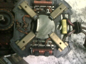

    Вобщем из многого прочитанного здесь, и опробованного на себе, могу сказать ты его уже проверил подключив на прямую к аккумулятору. Мертвый ОН. ВАГком он не диагностируется.

    Если пробег около 150 тыс км, то 100% мертвый. Я свой снял, разобрал, щетки до нуля стерты. Хотел сделать, но стало впадлу и купил вентилятор за 2700 и поставил.

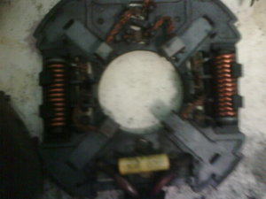

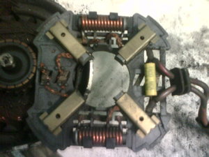

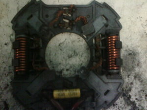

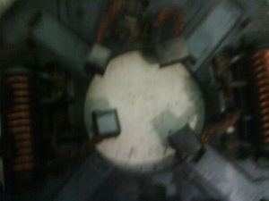

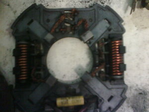

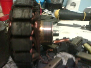

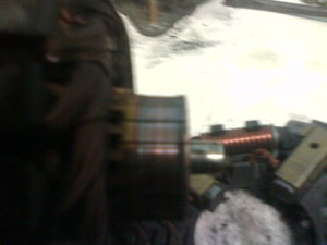

    Первоначальный диагноз подтвердился,карлсон мертвый.
    Новый покупать не стал,так-как ценник около 8 тыр.
    Поставили б/у.
    После разборки старого видно ,что до нуля изношена только одна щетка,
    ну и износ коллектора большой.

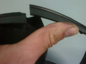

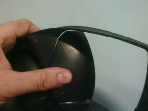

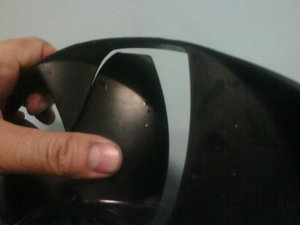

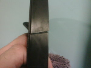

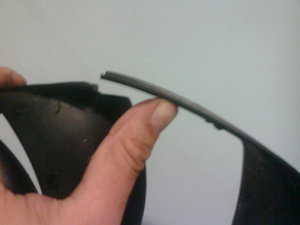

    Но самое интересное,что в процессе разборки посмотрели внимательно на крыльчатку вискомуфты,
    Заказал новую, а пока поезжу без вискомуфты.

    Капец, посмотрел на фото, такое ощущение что свой вентилятор увидел. Ну прям точь в точь как у меня.
    Не знаю, нафига б/у если можно новый взять. 2700 не так уж и много, тем более брал в первом попавшемся магазине, думаю можно при желании и дешевле найти.
