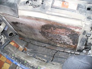

  10. vas
    vas Живу я здесь
    10 ноя 2008
    2.737
    Q7 3.0 + Q5 + ТТ
    вот радиатор у чистого абсолютно с виду Аллроада

  11. ProZa
    ProZa Живу я здесь
    2 июл 2009
    1.894
    A6 3.0D - 2008
    Согласен. Была такая проблема на Субаре. Думал, кранты фреону, оказалось все проще - помыли радиаторы и все!
