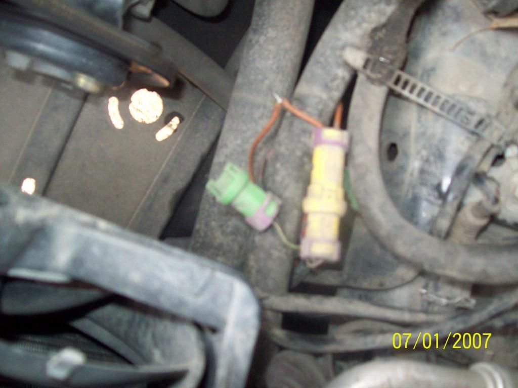

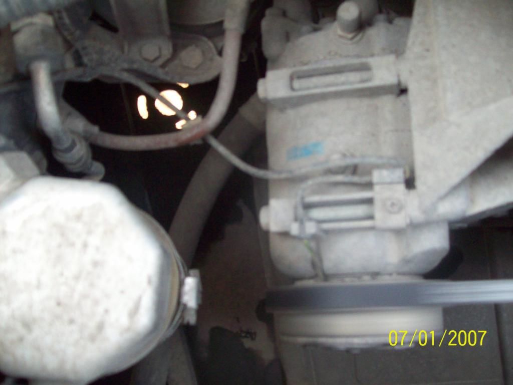

    не включается муфта компрессора кондиционера, снежинка на блоке горит. полез под капот увидел оторванный толстый коричневый провод на розовом круглом штекере их там 2 одинаковых. соединил. (около бачка омывателя)
    завел авто подождал немного и нажал на кнопку вкл. климата заработало сразу два вентилятора на радиаторе охлаждения а холода нет!! такое ощущение что муфта не срабатывает инет награзки на двигатель!
    решил проверить давление в системе, открутил пробку на радиаторе и нажал на нипель. зашипело, но кажется слишком малое давление. с колеса больше давления выходит!!! не пойму в чем дело!! может есть алтернативный способ проверки самой муфты компрессора!

    A8 3.7quattro акпп
    а сама муфта крутится?видно как включается?возможно в системе очень мало фреона...

    тоже этот вопрос меня интересует!! когда горит снежинка я так понимаю что на компрессоре передняя часть (НЕ ГДЕ ЕЩЕ БОЛТ ПОД 10 СТОИТ)должна крутиться со шкифом! У МЕНЯ НЕ КРУТИТСЯ Т.Е ремень крутится а передняя часть стоит без движения

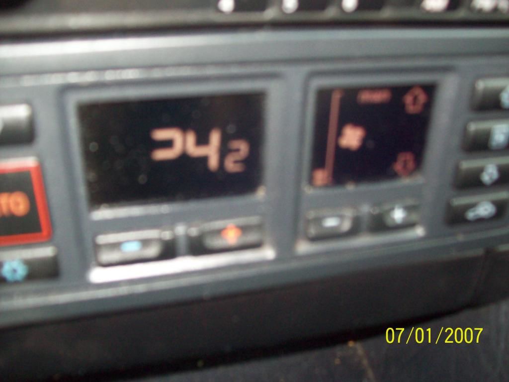

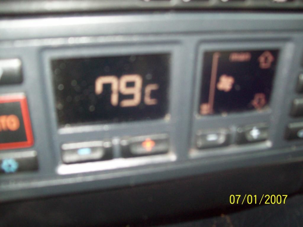

    да у меня на климе нет диагностики!! каналы начинаются с 10 по 78

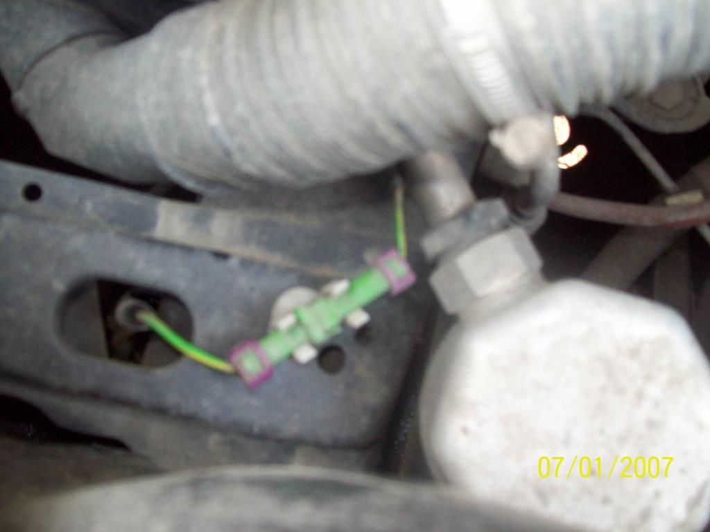

    на компрессор идет 2 фишки.одна с 2 проводками.другая с 1 проводком это плюс включения муфты.посмотри приходит ли на него +?

    + это зеленый да? ПОСМОТРЮ! НО ПРИ ВКЛЮЧЕНИИ КЛИМАТАСРАБАТЫВАЕТ 2 ВЕНТИЛЯТОРА НА РАДИАТОРЕ ОХЛЕЖДЕНИЯ!! Я ДУМАЮ ЧТО МАЛО ФРЕОНА!! ЧЕРЕЗ 2 ДНЯ ЗАПРАВЛЮ ПОЛНЛСТЬЮ СИСТЕМУ И ПОПРОБУЮ ЗАНОВО!!! ТЕМ БОЛЕЕ ЗАПРАВКА ХАЛЯВА!! Я ТОКА СЕГОДНЯ УЗНАЛ ЧТО У БРАТИШКИ У МЕНЯ ЦЕЛОЕ ОБОРУДОВАНИЕ ДЛЯ ЗАПРВКИ КОДЕЯ И ДИАГНОСТИКИ!!!

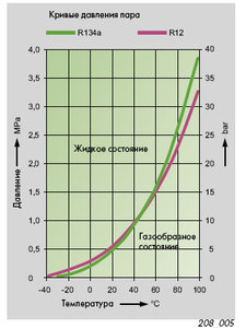

    При каких условиях и при чем тут т. кипения:)?
    Попробуйте узнать (по пшику)хорошо ли накачено колесо автопогрузчика если он стоит на улице и колесо задомкрачено....
    Изучайте:hi:

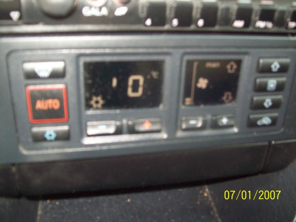

    на блоке климата снежинка горит http://www.audi-club.ru/forum/picture.php?albumid=3702&pictureid=20578
    на блоке диагностического канала нет начинается с 10 на 10 канале покозания http://www.audi-club.ru/forum/picture.php?albumid=3702&pictureid=20583
    конечный канал http://www.audi-club.ru/forum/picture.php?albumid=3702&pictureid=20582
    передняя часть компрессора не втягивается http://www.audi-club.ru/forum/picture.php?albumid=3702&pictureid=20581
    на этот провод думаю идет + с блока климата, если пустит туда плюсь должно сработать http://www.audi-club.ru/forum/picture.php?albumid=3702&pictureid=20580
    желтая фишка с коричневыми проводами для чего?? он был оторван сам соеденил http://www.audi-club.ru/forum/picture.php?albumid=3702&pictureid=20579
