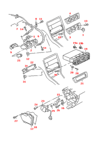

    лови картинку
      10,3 КБ
      478

    Да он как из детского конструктора, уменя оказался рабочим,а за редуктор резистор и мотор 234 EURO на мой взгляд круто,
