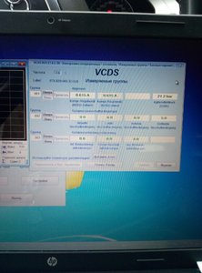

    Добрый день!Автомобиль ауди а4в8 2008 год 1.8 т передний привод,немец.Проблема состоит в том....
    Компрессор кондиционера работает,но через какое то время выключается,на кнопку АС не реагирует когда выключится.Если заглушить и заново запустить он включается но опять через какое то время выключается.Заметил что в прохладное время может не выключаться,а в жаркую погоду выключается.
    Подключил ваг ком ..фото прилагаю...это значения когда он еще не выключился...
    Когда выключается в графе N280 появляются нули ...
    Ошибка показывает на датчик g238 купил новый оригинал ..заменил ..проблема не ушла...
    Когда компреесор выключается я его в программе сам включаю...но потом он опять выключается...
    Подскажите где копать?

    Чисти радиаторы
