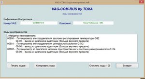

    Сделал ему адаптацию, молчат 3 заслонки, даже напруга не приходит. Скорей всего дело в блоке климы. Вот ошибки после адаптации

    а какие ошибки сама клима показывает? У меня так было когда моторчик с одной заслонки вообще снял.

    8.3 8.5 11.5 13.5 15.3 ЕМНИП :shock: Все по этим заслонкам.
    Снимали разъем с сервопривода, когда напругу мерили, добавлялась ошибка по не контакту/КЗ на плюс.
