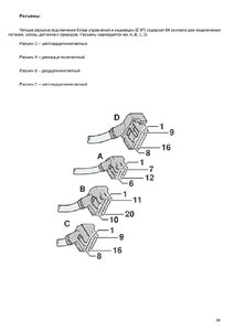

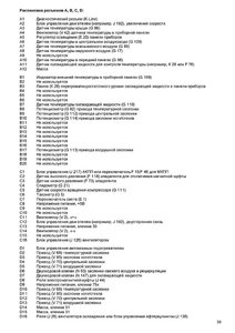

  8. Serg37
    Serg37 Старожил
    25 фев 2013
    5.734
    Ивановская обл.
    100/С4/2.3/16.4.91
  9. iokiok
    iokiok Адмирал второго космического флота
    13 июн 2013
    2.411
    Ауди-100 1993, AAR
    спасибо! похоже, меня интересует D14-D15, D9 и C13. что такое C8 - хз. и что такое C12, если есть A2..
