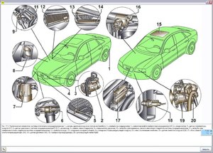

    Доброго времени суток,уважаемые форумчане.Вылезла на диагностике такая ошибка:00792 - датчик давления в контуре климатической установки -F129,сталкивался кто и где этот гаденыш расположен,?
    Подспудно с этим вылез: 31-00 обрыв цепи,короткое замыкание на массу.-все в климе

    Forseti Новичок
    14 май 2013
    39
    A4/B5 1.8 1995г.
    я фару снимал. он сразу под ней

  3. Saddovnik
    Saddovnik Участник форума
    21 дек 2012
    186
    а4 b5 1.8tq 00г.
    Спасибо большое за схему))Слушай,а откуда скрины? Может подкинешь програмку?))
