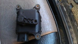

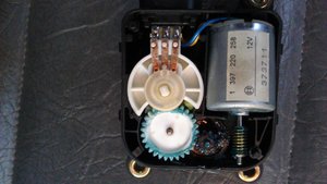

    В общем так. Снял я привод заслонки. Разобрал. Мотор живой... Но при повороте рычага, что шток толкает туда-сюда, сопротивление на потенциометре нифига не меняется. И шток потенциометра не крутится... Отогнул я его чуток и увидел, что шток то пластиковый лопнул... И потому при вращении привода, сопротивление потенциометра не меняется и клима не видит реальное положение заслонки. В общем на скорую руку-чуток дихлорэтана, чуток пластика, потом эту сметанообразную массу на место излома. Прижал на пару минут. Поставил привод на место. И вуаля... Все работает. Только подозреваю не надолго... Но пока новый привод за 24 дня в мою деревню приедет, возможно хватит и этого. Фотки прилагаю.

    здается мне что ты этот шток из любого другого привода мог бы вынуть с разбора...
  8. vovan
    vovan Bad e-mail
    1 янв 2003
    564
    A6 2,4 ALF Q 98г
    Ну как бы да. Только у нас разборы своеобразные... Во первых на разборах точно такого привода не нашел. Есть разные всякие. Но не такие. Во вторых просят за запчасть половину цены от новой детали... Нафига я буду деньги отдавать за что то, без гарантии, что что-то смогу сделать. Лучше уж новый привод.
