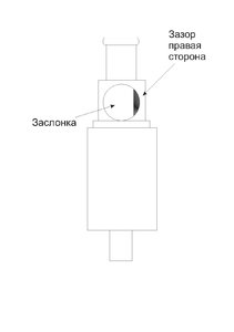

    Хотелось бы задать есцо один вопрос про КХХ. Так как он у меня был сбит и вместо родного калибровочного вина стоит обыкновенный винт, но длинный (было сделано до меня т.е. предыдущим хозяином и для чего, я х.з.) то при помощи этого винта зазор на заслонке можно выставить как на правой стороне так и на левой)))(см.фото) епстественно закрался вопрос, А С КАКОЙ СТОРОНЫ ДОЛЖЕН БЫТЬ ЗАЗОР???????

    Посмореть в какую сторону поворачиваеца шторка (по рисунку влево или вправо). Например елси поворачиваеца влево - то зазор слева. Врядли дело в РХХ. ПНД или ДТОЖ. Может и смесь кривая. если все в машине настроено прально, то как написал IDX, при снятии фишки с РХХ обороты должны быть 1100. Именно эти обороты нужно ловить винтом на РХХ.

    Я не помню точно в каком направлении (на твоем рис.) двигается шторка.
    Допустим ты нарисовал обесточеное состояние.
    Тогда шторка должна двигаться в ПРАВО. (на рис.)
    С начала движения шторки зазор (правый) уменьшается почти до 0 а двигаясь дальше в ПРАВО открывается другой зазор с левой стороны шторки.
    Вот этот (ЛЕВЫЙ) зазор и есть основной регулировочный. Т.е. чем вольше напряжение подано, тем больше зазор, вплоть до полного открытия.

    Я нарисовал так на абум )) и сами понимаете, что мне не где посмотреть т.к. мой клапан сбит и брать его за эталон просто бредддд вот поэтому и вопрос такой
    Ух ты ...а вот это уже интересная инфа … осталось выяснить, всежь с какой стороны зазор!!!)

    В исходном состоянии (при отключенном регуляторе)
    заслонка пружиной упирается в винт - зазор с одной стороны заслонки около 1.5мм (это аварийный, регулируется винтом),
    если вручную поворачивать заслонку, то зазор имеющийся зазор должен закрытся,
    а потом, если вращать дальше, открытся с другой стороны заслонки (этим регулируется ХХ в нормальном состоянии).
    Если надо отрегулировать аварийный зазор, то сначала на глазок выставляй примерно 2 мм, а потом на прогретой заведенной машине скидываешь разъемы с ЭГРД и РХХ и в таком состоянии тем самым винтом добиваешься 1100-1200об/мин.
    Потом разьемы на место вернуть и завести снова.
    Примерно так.

    Да это я понял, но вопрос остался открытым, с какой стороны должен быть аварийный зазор??? Т.е. мож у меня сейчас он с лева а нужно чтобы было с права и на оборот …

    Попробую по другому...
    выверни полностью регулировочный винт. Что видишь??
    Правильно - под действием возвратной пружины шторка отходит назад. На одной стороне есть большой зазор (около 3...5мм).Так?
    Теперь- если по немногу начинать закручивать винт, то это зазор уменьшается. Правильно?
    Так вот Закручиванием уменьши его до примерно 1мм.... и так оставь.
    Это и будет Аварийный зазор.
    Далее, если подключить питание 12В к катушке, то шторка преодалев усилие пружины двинется до конца и откроется большой зазор с противоположеной стороны шторки. Так???
    Это рабочий зазор РХХ.
    Как понял?
