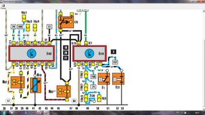

    Доброго времени суток всем !!! Досталась мне сигара 87 года ,двиг . редкий SL 5 цилиндров . Вот задался вопросом. Как включить клапан ХХ для прогрева.?На нем остались следы кусков проводов.А куда запитывается не видно !!!Стёрлось со временем наверно .Помогите подключить КХХ ,пожалуйста !

    Сама проводка цела! Только в схемах не шарю .Мож кто подключал сей девайс .Помогите)))

    Смотри инфу по К-Джетроник. Поможет.

    Блок управления КХХ находиться под полкой со стороны водителя. Если проводки под капотом нет можно кинуть новую прямо с блока.

    Рядом проходит жгут проводов .... Два провода изолированы ....один кажись чёрно-желтый .Эт не с той песни ?как проверить чтоб не запороть что нить ?

    Если они заизолированные то не с проста :D видать какой то супер спец ужо чинил :hot: , тоже было и у меня пришлось повозится осваивая настройки , для начала почитай тему про К Джидая.

    Ну так прозвони проводку согласно схеме и все.
