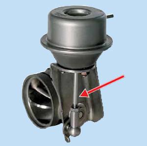

    У меня сломался клапан выхлопных газов, по английски называется exhaust gas flap. Это такая заслонка в глушителе.
    В теории она понижает шум работы двигателя и увеличивает мощность на малых оборотах (написано в каталоге производителя).
    Двигатель 3.0 ASN, A6 C5 2002г., насколько я узнал такие заслонки ставили на 3.0 и 4.2 литровые атмосферники, говорил мастер у оф.дилера.
    После ломания этой заслонки проблемы проявились такие:
    На низких оборотах мотор стал шуметь, раньше работал тише. Тяга на низких тоже никакая, после разгона за 30 км/ч динамика возвращается. Ещё создаётся ощущуение проскальзывания сцепления при переключении с 1ой на 2ую передачу. Опять же дав немного жару на 2ой машина вытягивается и дальше всё ок.
    Ощущения по тяге и сцеплению субъективны (может другие проблемы вылазят), но звук двигателя однозначно стал громче.
    Во время поломки этого клапана обороты холостого хода стали 880 об./мин.
    Для моего двигателя и механической коробки допустимый максимум это 800, до возникновения проблемы всегда было 720.
    Производитель этого клапана pierburg, номер 7.22151.12
    Отдельно от глушителя эта штука не продаётся, у нас в Минске офф. диллер предложил мне купить банку с катализатором и этим клапаном за 750 евро, я не такой богатый для таких финтов.
    В каталогах pierburg эти клапаны тоже не представлены, есть только фотки с примерами и рекламой что они их делают. Выглядит эта штука так:
    У меня отломался этот длинный стержень, который и ворочает заслонку.
    Механизм простой, поэтому дал слесарю на восстановление, просто нашли стержень такой же толщины, нарезали резьбу и поставили обратно.
    Визуально этот клапан работает: на холостом ходу почти закрыт, с подачей газа открывается больше, чем больше давишь, тем сильнее открывается.
    Это смотрели на месте, как в дороге - неизвестно.
    Звук двигателя опять стал тихим, но вот тяга на 2ой передаче и скорости до 30 осталась низкой.
    И обороты холостого хода тоже остались повышенными - 880 об./мин.
