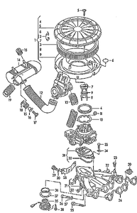

    Уважаемые!
    Пытаюсь разобраться с устройством воздушного фильтра.
    Подскажите, зачем клапан в «кастрюле»? На рисунке он под номером 6.

    Это может быть температурный клапан, который в морозное время управляет заслонкой подачи горячего воздуха от выпускного коллектора, а не сразу, с наружи.
    Обычно к нему подключены пневмотрубки входная и выходная.
    Это нечто похожее есть на карбюраторных ВАЗах, только там нужно было вручную передвигать рычажок с "лета" на "зиму" на корпусе воздушного фильтра, а здесь все происходит автоматически, в зависимости от температуры окружающего воздуха.
    У меня он тоже стоит, но не подключен. В морозы я проблем с пуском не получал. Так что я на него просто не обращаю внимание.

    Нет, это не то. То про что ты упомянул - это позиции 7,8,9 на картинке - это термовакуумный клапан. При холодном воздухе он пропускает вакуум и за счет вакуума закрывается заслонка забора холодного воздуха и идет забор подогретого воздуха. Клапан под № 6 - не помню для чего. То ли вентиляция картера, то ли еще что...

    Все прально это есть вентиляция картера, в ее районе фильтр должен быть в масле:)

    Это штуцер вентиляции картера.В масле он быть не должен.Если это так-смотри маслоотбойник в клапанной крышке,трубку (тонкую из клап.крышки) вентиляции картера на ХХ, и цилиндро-поршневую группу (если первые два в порядке)

    А у меня этого клапана теперь нет... Снимал кастрюлю и случайно оторвал и потерял его (это всего лишь мягкий резиновый гриб). Кто знает, чем это грозит - ездить без этого клапана?
