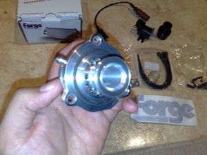

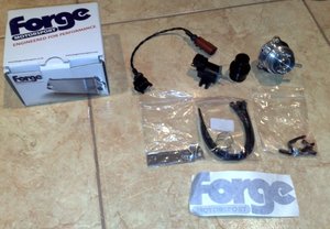

    Приехал клапан, завтра буду ставить. Есть один вопрос: на клапан подается вакуум через управляющий блок. Вакуум берется с впускного коллектора, так вот, в коллекторе ведь не постоянно вакуум, при открытом дросселе там давление. Для меня пока не понятно как это всё будет работать. Вот схема http://www.forgemotorsport.com/media/FMFSITV Instructions.pdf Фотки клапана

    Продолжение!
