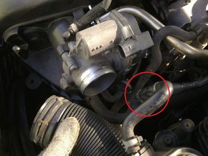

    Всем привет! Возник вопрос по клапану системы вентиляции картера, его номер 06B 133 753 D, находится он в районе воздушного фильтра(из воздушника идет шланг в него). Так вот уже давно заметил, что он(клапан) у меня постоянно открыт(шипит в этом шланге), хотелось бы поинтересоваться должно ли так быть и как дело обстоит у владельцев 2.0FSI с ним.
    Картинку его расположения и видео шипения прилагаю.
    http://www.youtube.com/watch?v=gOLlcGGWYho
    P.S. Картинка не моего движка. Выложил для наглядности его расположения.

    У меня так же. Тоже, когда заметил, обеспокоился по этому поводу, должно ли оно так быть..
