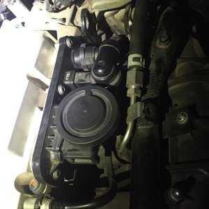

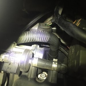

    Поменял этот грибок 5 тысяч назад, на днях полез проверить свечи и обнаружил, что патрубки подведённые к нему в масле на стыках, при этом машину передёргивает на холостых оборотах и плохо тянет с низов, понятно что грибок под замену, вопрос, откуда льёт масло, тысяча мнений высказали: мотор умер, турбина умерла и т.д. турбина новая, масла в турбосистеме нет!
    мотор 2.0 tfsi bwe

    Для начала я бы поменял этот шланг,может он травит потихоньку и засерает маслом,а масло в системе карторных газов было,есть и будет,а кто говорит что мотору каюк,просто не грамотен по таким моторам.

    Поддерживаю. ВКГ пристанище всего дерьма двигателя(грубо говоря) и масло там будет всегда. На А4 В6 даже в инструкции по обслуживанию рекомендуют прочищать её каждую замену масла(думаю не просто так). Так что без паники. Кто сказал про мертвый мотор - умертви)))

    Опрессуйте впуск, ищите дыры. Мойте, меняйте ВКГ. :hi:
