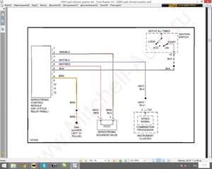

    Надеюсь ЭТО тебе поможет

    Может от урода 2004 поможет?

    у него отдельный блок управления (реле) этим клапаном как в прочем и у А6 этих годов выпуска. В нашем варианте проводка доходит в блок распределения электропитания под рулем, и как подсказывает логика, цвет проводов вновь меняется, далее все уходит в блок комфорта в багажник под правое крыло....буду разбираться дальше.
