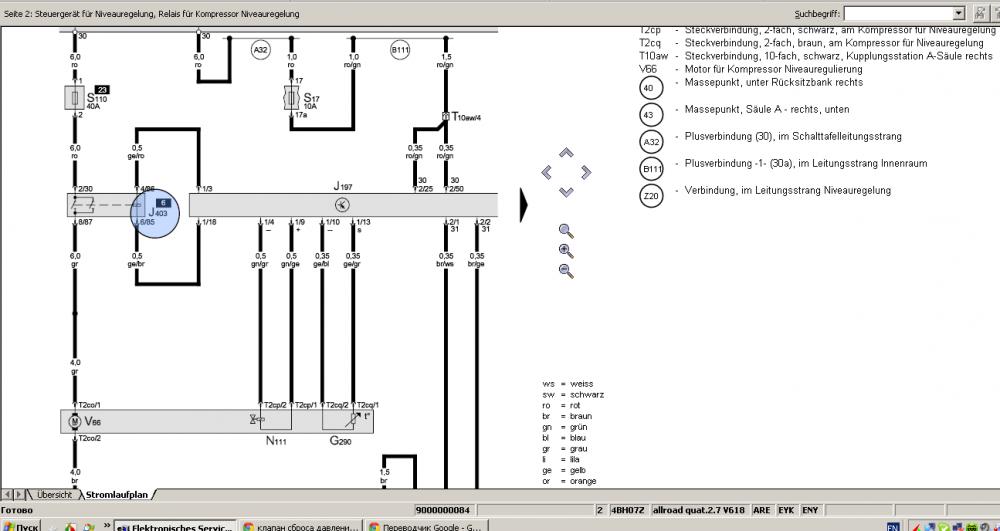

    Отсутствует питание на компрессор, где копать подскажите пожалуйста???
  2. Мистер-Твистер
    Мистер-Твистер Участник форума
    4 фев 2011
    384
    Ауди Олроуд 2,7
    и какое реле отвечает за него?

    подключил к фишке питания контрольку

    спасибо, только это у меня уже есть, локализацию релюшки не могу установить
  8. den2009
    den2009 Живу я здесь
    27 сен 2008
    2.196
    Q3 2.0
    реле ставится в ногах водилы вместе с остальными реле тамже и предохранитель

  11. S_S_V
    S_S_V Участник форума
    9 мар 2009
    219
    Allroad TDI2.5V613
    Потому что это уже сложно и в сервисе стоит денег )))
    Реле J403 стоит на 6 той позиции в колодке реле в ногах водителя....

  12. Мистер-Твистер
    4 фев 2011
    384
    Ауди Олроуд 2,7
    каких только реле нету там, но вот 403 нету!!!
  13. S_S_V
    9 мар 2009
    219
    Allroad TDI2.5V613
    Если ты ищешь именно под обозначением J 403 то его естественно не найдёшь
    Там колодка реле пронумерована твоё реле и будет на 6 позиции
  14. Мистер-Твистер
    4 фев 2011
    384
    Ауди Олроуд 2,7
    в верхнем ряду 6-ой реле нету
  15. Жексон
    Жексон *******
    7 сен 2009
    6.116
    6- реле, 23 - предохранитель. Панель с релюхами находится под торпедо со стороны водителя.

  17. n e d
    n e d Участник форума
    17 мар 2010
    165
    Opel
    Там две планки с релюшками, смотри дальше. Ну а кроме того релюшку могли засунуть в любое другое гнездо. Проверяй по цветам проводов на колодках согласно схеме
