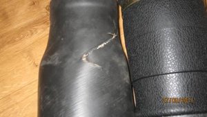

  13. vlador
    vlador Участник форума
    20 июл 2011
    125
    4вС5
    Добрался до злополучного переднего правого баллона, обнаружил вот такую картину. (шипело в 1 и 2 положении в указанном на фото месте) Только не пойму старый герметик выдавило или такая картина стала после того как официалы сливали старый герметик с этого баллона. В общем залил заново 100мл. Посмотрим, время покажет.
    Так же обнаружил дырявый задний баллон. Но не могу найти ФАК, как туда залить герметика.
    [​IMG][​IMG]
  14. Den85
    Den85 Участник форума
    23 май 2011
    401
    Allroad 2.7т 01г.
    Мой свет, не трогать зад, заказывай и жди!
  15. Rocker
    Rocker Завсегдатай
    4 янв 2009
    804
    Allroad 2.7T 03г.
    Я в задние балоны заливал примерно 60 грамм. Я снимал стойку переворачивал под 45 градусов и заливал герметик в складку. Главное не больше 60 грамм заливай, а то в блок клапанов попадёт и тогда жесть будет. 5 месяцев езжу с герметиков в задних балонах. Не спускает не сколько, пока)
