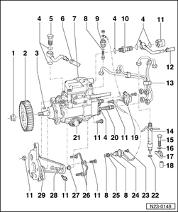

    Машина начала тупить и при заводке высокие обороты и сразу сбрасывает сама.
    Диагностика показала:
    01237 - Клапан отключения подачи топлива-N109
    04-00 - механическое повреждение
    После стирания ошибки - завели сразу появилась.
    В чем может быть проблема? Менять клапан? Если да - то где он находится и как выглядит?

    На рисунке №9.

    Сам по себе ломается редко ,но на него очень любят ставить не штатную блокировку.
