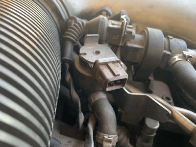

    Мужики, подскажите пожалуйста, такой вопрос. Ауди а6 с5 2.7
    Пришло время менять клапан N75 (датчик наддува турбины), купил новый он не много не такой, контакт соединения подходит, трубки тоже, просто расположение разное, как понять какой шланг к какому штуцеру или разницы абсолютно нет ?

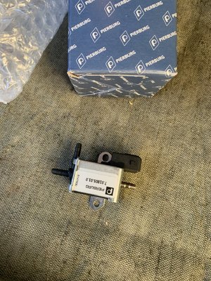

    Сможете подсказать, стоит такой, пришёл нк много другой, пробивали по вин номеру, подойдёт ?

    По сути должен. Я так понял у него трубка в другую сторону, не как у старого.

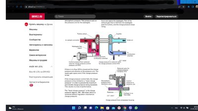

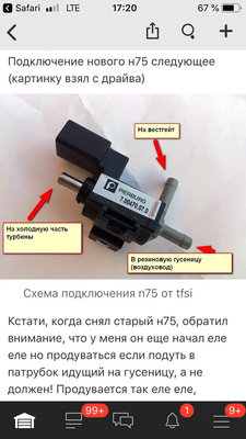

    Вроде что-то нашёл, возможно оно ?)

    Хрен его знает. надо по месту смотреть, мож какую трубку придётся удлинить. Конечно не есть гуд, когда деталь по форме отличается от старой, но мож она у вас какой-нибудь новой ревизии.

    в том и дело что многие говорят что на замену старой пришла именно она, как в плане работы так и в сроке эксплуатации! Как сделаю, отпишу!

    естественно. вы установили простой клапан открыт-закрыт, а вам нужен регулятор вакуумметрического давления.... он не просто открывает-закрывает, он регулирует вакуум на выходе.
