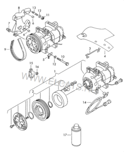

    А что такое 14 номер?
      75,2 КБ
      1.723
  7. Paulj
    Paulj Заблокирован
    1 июл 2010
    206
    A7 Diesel 2017
    -это датчик вращения вала компрессора кондиционера,показывает блоку управления что вал не обрезан и крутится вместе с муфтой

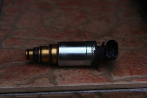

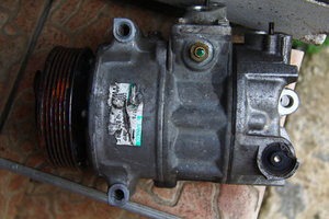

    это компрессор,с право внизу злосчастный клапан,только фишка обломана
    а вот и сам клапан
