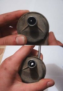

    На клапане доп. подачи воздуха с той же стороны где и разъём есть гаечка, фиксирующая болтик. По собственной глупости (из чистого любопытства) открутил гаечку, болтик и сдвинулся... Сижу вот теперь и гадаю, а в каком положении он должен стоять? Болтик етот двигает заслонку (фото)

    Сходил, разобрал у себя, на вскидку (а вроде и точно) как на втором твоём рисунке (ну на пол миллиметра поменьше дырка), а так очень похоже

    Подключай на разьем клапана 12в. с аккума, жди минут десять что бы закрылся(на сколько сможет) и болтиком выставь что бы полностью перекрылось отверстие.
    Только типа с запасом не перекрывай, а то в мороз до конца не откроется!!!;)
