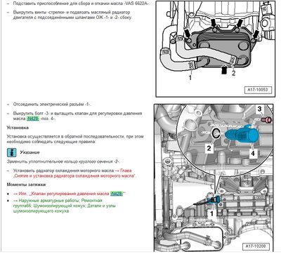

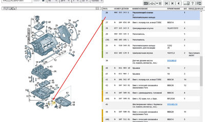

  5. TurboDimon
    TurboDimon Новичок
    16 мар 2025
    3
    Вот добрый человек скинул где стоит
