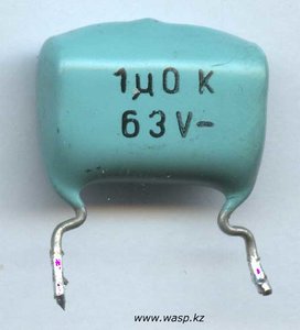

  10. svvictor
    svvictor Завсегдатай
    16 сен 2008
    512
    Беларусь
    Q5 2.0 TFSI 2016 CPMB 220 коников
    Понял!
    Конденсаторы не ниже 35В надо брать.Типа советских К73-17.
