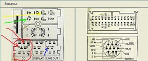

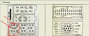

    А случайно не нужно подать питание сюда?
      116,2 КБ
      113
  4. svvictor
    svvictor Завсегдатай
    16 сен 2008
    512
    Беларусь
    Q5 2.0 TFSI 2016 CPMB 220 коников
    Это разъём внешнего CD-чейнжера. Он не подключен.
    ПИтание я подавал:
    1. на Ub-зел.стрелка (Это пост. плюс).
    2.Вкл.зажигания или ключ в замке S-cont.(Желт. стрелка)
    3.Включение усилка -синяя стрелка (Разъём Line-out)

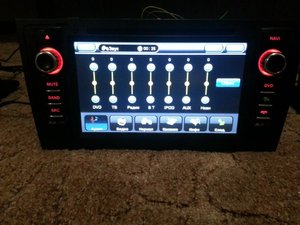

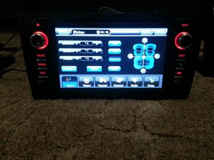

    Кстати, если произвести смещение звука на магнитоле в право то громкость левого уменьшается а правые начинают работать!Но почему если выставить по центру все глушится кроме водительской?

    Вот такое меню настройки

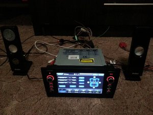

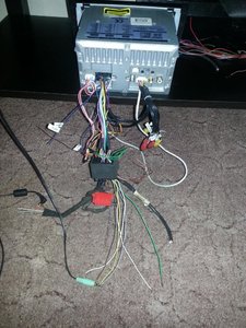

    А можно фото, как всё подключено? Хотя бы на столе, не в машине.
    Примерно,как на первой фотке, только крупнее.

    можно сделать, у меня есть отдельно проводка , с фишками, я через них подключился к переходнику!Подключил питание по одному разъему (пока к основному + подключены подсветка и АСС) и другой к линейным выводам!(подключены линейные выходы на передние двери, остались свободными выходы на задние и питание саба)Так все прекрасно работает!).Такое же подключение в машине через штатные разъемы.
    Здесь не используется средний разъем переходника, с выходами к динамикам!На машине что с ним ,что без него , разницы нет!У разъема на машине , всего 2 провода на правый динамик!
    На фишках лишние провода, они не используются!
