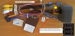

    По просьбе коллег по форуму немного информации по устранению щелчков в динамиках при манипуляции с магнитолой.
    Для их устранения Установлены конденсаторы. Можно как на рисунке, а можно и возле разъема, который вставляется в магнитолу. Я конденсаторы установил в гнезда разъёма А, убрав неиспользуемые для внешнего усилителя контакты с проводами (прямые выходы на динамик). Их 8, как раз 4 конденсатора помещаются. Так их сложнее помять при установке магнитолы. Конденсаторы устанавливаются в разрыв проводов, которые приходят на конт.1,2,4,5 разъёма С. Хотел сфоткать вживую, но есть сложности с демонтажом. Если будет не понятно, буду делать "вскрытие".
    Нумерация разъёмов:
    A
    1 - рег.динамиков
    3 - TEL MUTE
    4 - BAT+
    5 - упр.ант
    7 - A+
    8 - GND
    B
    1 - динамик RR+
    2 - динамик RR-
    3 - динамик RF+
    4 - динамик RF-
    5 - динамик LF+
    6 - динамик LF-
    7 - динамик LR+
    8 - динамик LR-
    C
    1 - линейный выход LR
    2 - линейный выход RR
    3 - GND линейных выходов
    4 - линейный выход LF
    5 - линейный выход RF
    6 - упр
    7-20- DATALINK

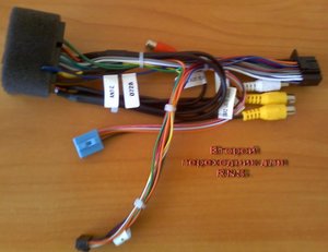

    Да, похоже я ступил. "Заводские настройки". На стр.44 мануала есть инфа. Там есть выбор усилителя:внешний или внутренний.
    Как я понял, что штатно стоит RNS-D. У меня в комплекте шли два переходника: один под мою симфонию, а в второй под RNS-ку. Там практически не надо ничеги переделывать.Только щелчки убрать кондерами.
    Сейчас иду в гараж, ещё раз гляну.
    Глянул
    Настройки-главные-настройки по умолчанию.
    Теперь правильно!

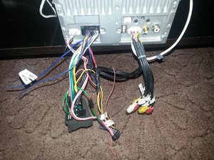

    у меня переходник похожий но на нем 7 колокольчиков!!!
    Я взял ее с рук, инструкции к ней нет), и у переходника пару проводков обрезаны, что за проводки выяснил
    И нет у меня блока КАН-БУС, он мне нужен или нет?

    Вот мой переходник.

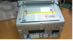

    У моей другой тыл. Может это не сотка, а 60?
    Лучше найти спеца, чтобы разобрался с разъёмами.
    Кан у всех по-разному работает. Всё зависит от версии машины и КАНа.
      92,6 КБ
      136

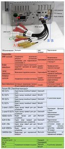

    Вот схема
    На разъёме АА Есть сигнал АМР control для включения усилка
    На ВВ линейные выходы на усилок
      96,8 КБ
      140
