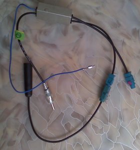

    Приобрел переходник с Факровскими разъёмами, думал поможет-стало ещё хуже. Подключил штатную антенну напрямую через Факру-результат тот же. Купил китайскую активную антенну-тоже фигня. Похоже радио здесь гавеное.

    2.В результате множества экспериментов проблема радио не решилась. Пробовал и активные и пассивные -особой разницы не увидел. Сейчас использую пассивную с удлиненным штырем (в раза два больше родного).

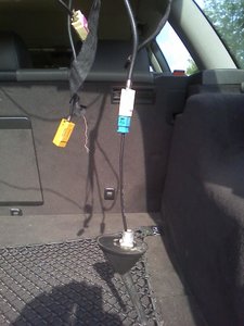

    Audi Allroad 2002 2,5(АКЕ)
    Подскажи а где находится блок выбора антен
    Спасибо!!!
  12. svvictor
    svvictor Завсегдатай
    16 сен 2008
    512
    Беларусь
    Q5 2.0 TFSI 2016 CPMB 220 коников
    #18
    второе фото. Справа от антенны. Чтобы добраться, снять верхнюю обшивку.
