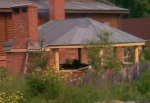

    У мну мангал совмещен с беседкой, 12 лет стоит ничего не трескается.
    Печка из обычного красного кирпича, топка внутри из шамотного.
    2 отделения, под шашлык и под казан. Очень удобно.
    Зимой правда не пользуемся, но с весны до осени - регулярно.

    интересный вариантик. можно попросить выложить побольше более подробных фото

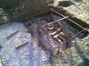

    это и есть печка. делал сам с тестем. кругляк нарезал по 15см и приварил к уголку, под ним лоток для золы. 300шт полуторного, 120шт шамотного одинарного.

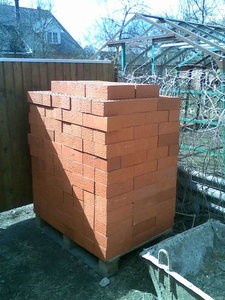

    да он и сейчас ничего... готовлю на нем регулярно. фото выложил в другой теме, но если что то конкретно интересует, то сфотать не проблема. рассказать могу-спрашивай... вроде примитивная конструкция, ниче сложного не вижу.
