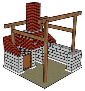

    Вот задумался этим летом поставить на даче кирпичный мангал. Железный уже есть, так что теперь надо на кирпичный переходить)))
    может кто делал уже, есть навыки - поделитесь опытом...
    От мангала хочу получить следующее:
    1. шашлык жарить это само сабой
    2. на вертеле что нибудь готовить - вертель нужен.
    3. Что бы в казане можно было что нибудь готовить - типа комфорки нужно что-то.
    у каво есть какие идеи. штудирую интернет, но там что то не очень все нравится. А главное нет схем. Нет, схемы то какие-то есть, но не те. Какие есть нюансы при постройки сего чуда?

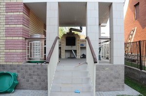

    У меня "мангальная" непосредственно примыкает к дому. Ее размер где-то 3х3,5 м с учетом размещения стола на 6-8 посадочных мест в случае дождя.
    Делали профессиональные строители, те же, что и строили сам дом.

    Фото мангала:

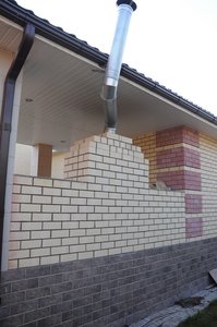

    Мужики! Я за кирпичный мангал! Это цивилизация. Это как говорится очаг. И добротно можно сделать и красиво. Это и камин пока горят дрова и угли, горит кстер и ты там по рюмашечке за работой с друзьями, женщины там на стол готовят. Ну а потом и жаровня для шашлыка и барбекю, той же курицы. Но я не просто разглагольствую а я с фотками к вам пришел.У самого еще ручки не дошли, но обязательно дойдут. А вот и фото! Мангал с водяным каскадом слева. Вода не включена так чтоб знали.[​IMG][​IMG][​IMG][​IMG]
