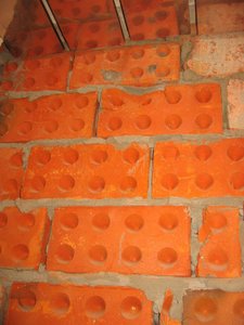

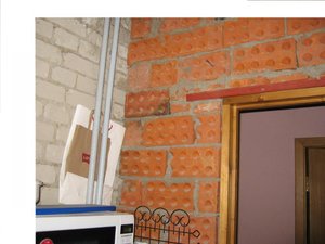

    щас фоткну в однушке: проемы выклыдывали -кирпич на торец
  4. varera
    varera Завсегдатай
    9 мар 2005
    565
    VW Pass 03г 1,9tdi
    вот такой кирпич у меня со стройки)), с выемками(по моему владимирский)
