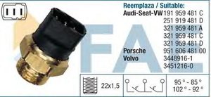

    Заменил еще заводской датчик, так как вентиляторы постоянно маслали даже на холодную при включении зажигания. Теперь появилась другая проблема, уже второй раз закипел в пробке, но странно что проявляется не всегда, потому как пробки постоянно есть.
    Датчик? Вроде поставил нормальный - FAE
    Есть один момент, возможно забыл снять старое уплотнительное кольцо, и теперь видимо стоит два, может поэтому проблема появляться?
    При включении климата оба вентилятора запускаются, как и должно быть.

    То есть, вентилятор не включился? Вариантов два- в радиаторе где датчик, не циркулирует/плохо циркулирует жидкость. И сам датчик не срабатывает как положено, ну брак и в FAE бывает. Сам думаю про второй вариант.

    Если полюсовка верная в FAE, есть там разновидность.

    Можно подробнее? Там провод по другому не подключишь...

    У датчика есть ключ, по другому не воткнуть, да и распиновка стандартная везде, либо два, либо три пина.

    Мне кажется что плохая циркуляция там. Если давно не чистили систему то вполне возможно.
    я тоже грешил на датчик, а когда открутил его, увидел что там все просто засрано всякой сранью, решилось промывкой радиатора и системы

    До смена датчика таких проблем не было ни разу за 3 года, поэтому не думаю что в этом проблема...

    Тогда ещё один датчик поменяй.

    Получается датчик нерабочий? Блин, специально смотрел рекомендации. Будут с нерабочим датчиком включаться вентиляторы при работающей климе?

    На днях- заморгала лампа перегрева. А до этого температура стала показывать на 10 гр меньше обычной и буквально за несколько дней. Поменял датчик на тот который валялся лет 10, кстати, родной. А менял его тогда, как мне показалось, из за откровенного вранья. Сейчас сверил показания с термопарой, оказалось родной рулит.
    Так что, ТС у тебя вполне возможно куплен брак. Возьми термопару и сверься с приборкой.

    При родном вентиляторы крутились постоянно, его обратно не вариант, у этого видимо другая беда, буду другой заказывать...

    померейте его сопративление, на форуме поиском можно найти график какие должны быть показания.

    какое сопротивление, там просто биметалл выключатель.

    Датчики бывают с разной температурой включения - для разных двигателей.
    Что там себе воткнул ты - нам отсюда не видать.

    В машину воткнул этот: FAE 37820, в допуске стоит мой двигатель.
    Если не он, то как определить какой нужен?

    Инфа по температуре этого датчика

    Любой с нужным количеством контактов, в зависимости от фишки, а так любой на 95 102.
