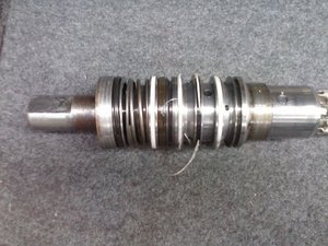

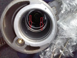

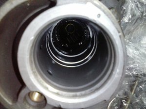

    Вот, мои дорогие, документальное и фото подтверждение моей правоты. Что ещё вам нужно, что мне поверили?:up: Видеообращение Путина?:shock:

    Честно - я не разбираюсь, но не думаю что её можно привести в такое состояние за небольшую поездку.
  16. RZNRACER
    RZNRACER Участник форума
    24 май 2011
    474
    A4/B7 07г.A4/B5 TQ
    Само собой! Да и самое главное, вы сами подумайте, это обычная гидравлика, если есть давление она работает, если нет, то не работает. Единственная часть, которая страдает в этой системе это насос ГУР. :umnik: Да и масло в бачке было всегда, а загудел, потому что пена пошла из-за низкого уровня.

    У вас нет доверия с своему зрению?! Я фото для кого делал??????? Даже стрелками указал, для особо компетентных!:spy:
