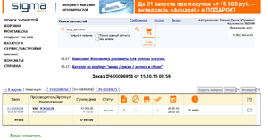

    плохо искали (обратите внимание на дату и вспоните почем USD тогда был):

    Это не оригинал. Я купил тот, который ставит завод изготовитель.

    Вы читать то умеете? Он (оригинальный) куплен у ОД VW!
    фотки с него

    Я на следующей неделе поинтересуюсь у того человека, кот.мне его покупал/заказывал, чем мой отличается от Вашего. Я тоже сначала предлагал ему купить за соракет, тот которыми весь инет завален. Он отговорил, сказав что им заказанный вариант самый настоящий и жить будет гораздо дольше. Повода ему не доверять у меня нет, парень порядочный и рекомендации самые лучшие. К тому же не я учился от audi/volkswagen в Германии, а он.

    ничем он не отличается, окромя года выпуска - мой 2 года провалялся у одного ОД VW (Классика), а купил я его у другого ОД VW (Сигма). На коробке были все транспортные наклейки, поэтому отследить когда и откуда он такой красивый нарисовался проблем вообще не было. Остальные варианты были по 65-66
