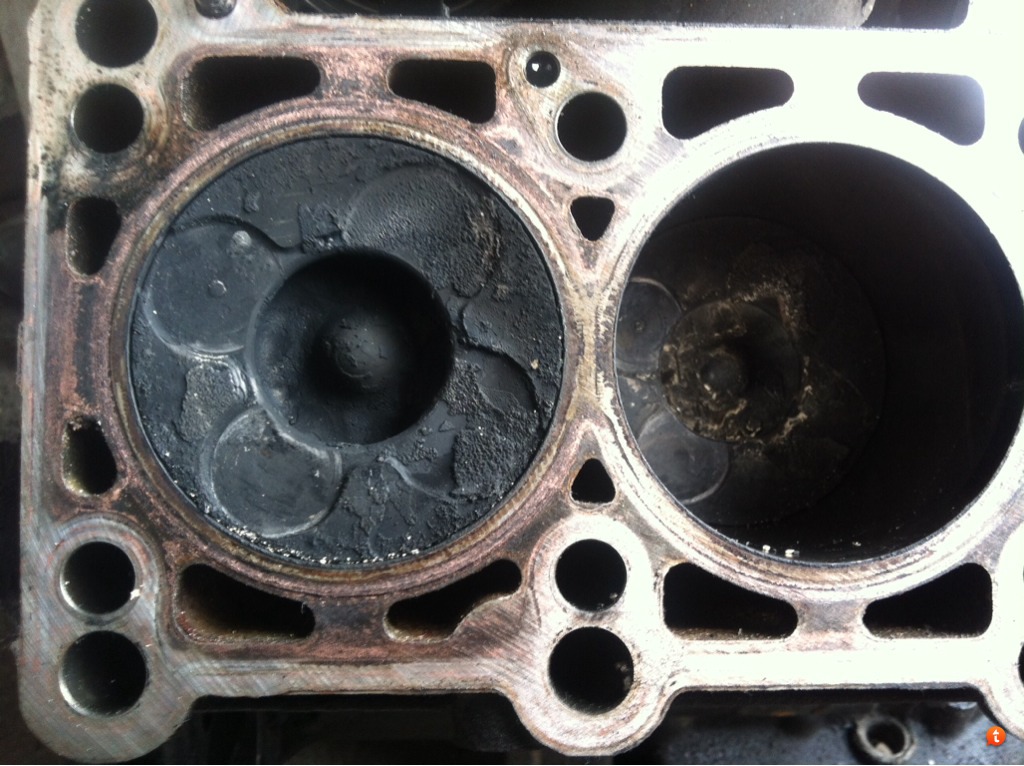

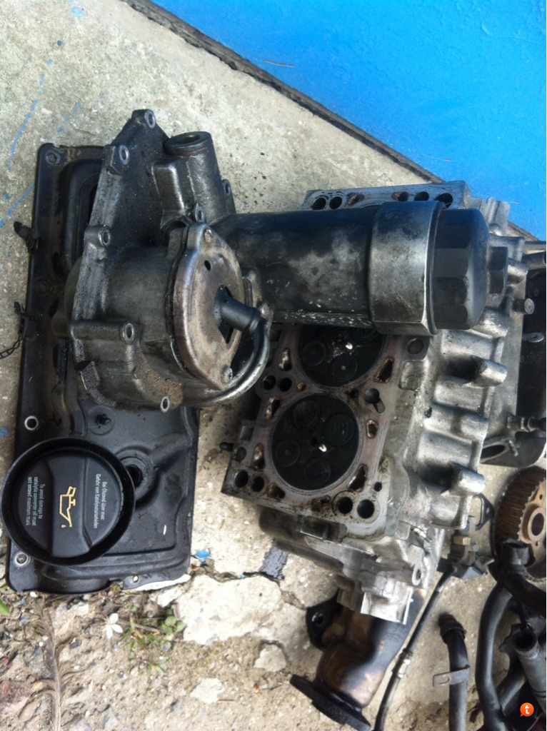

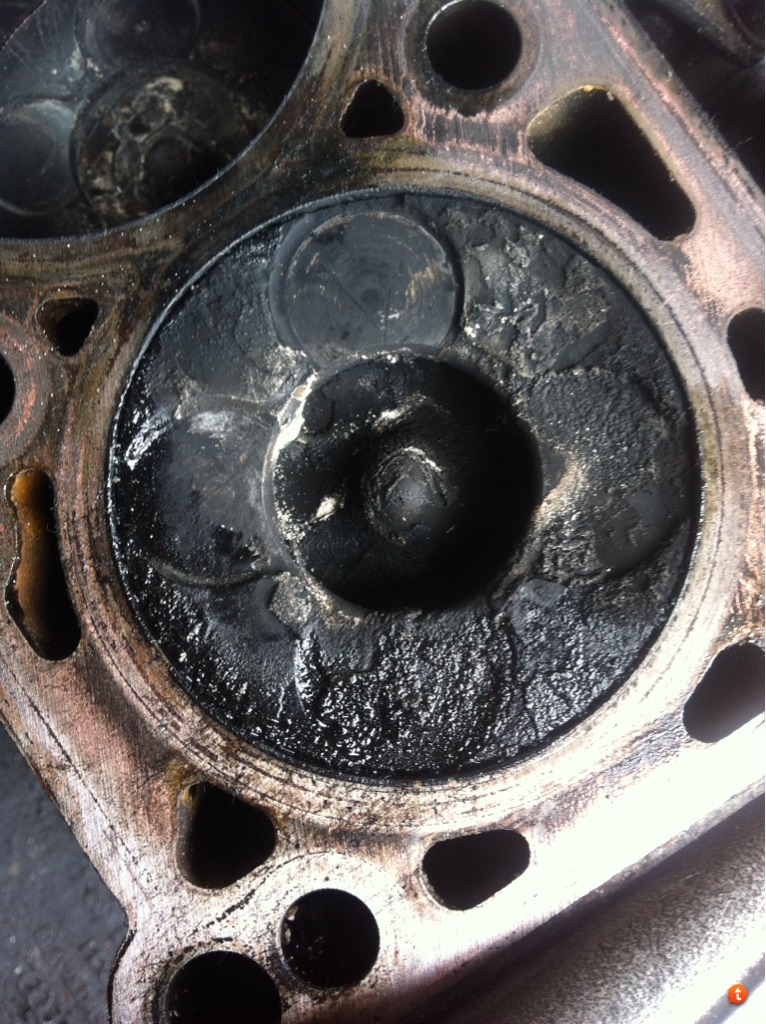

    Вафли мотору,для продления жизни снимай патрубок выхлопных газов и кидай его под мотор,масло прорывается с газами его засасывает турбиной во впуск вот оно и горит у тебя !!! У меня такая же фигня была,но на убитых кольцах прогонял именно гонял 20000 тыщ)))) [​IMG][​IMG]если есть бабло и живые распредвалы можно малым обойтись! Кстати есть головы в зборе от аке!

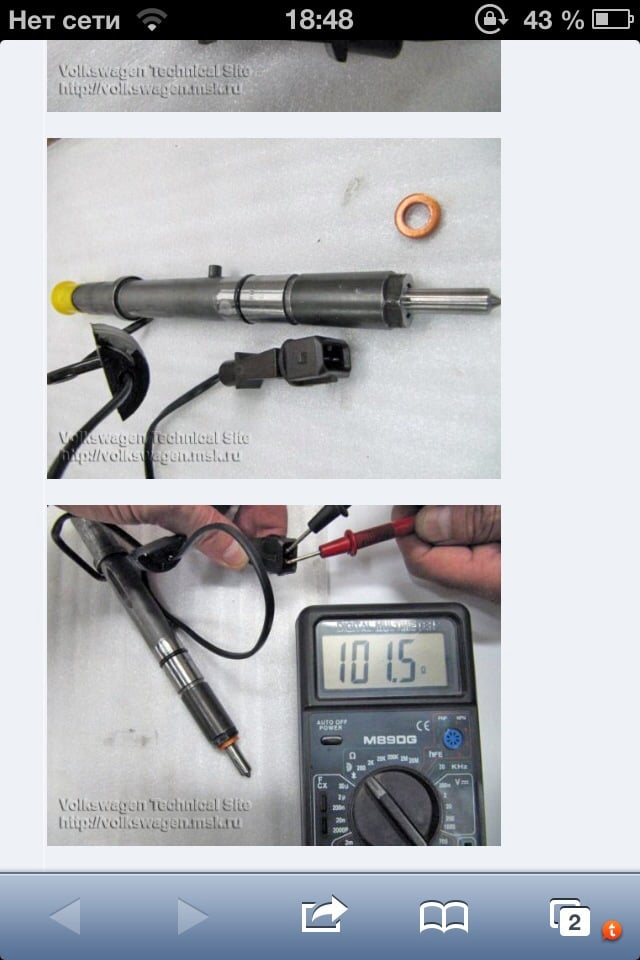

    Форсу хотябы так проверь!

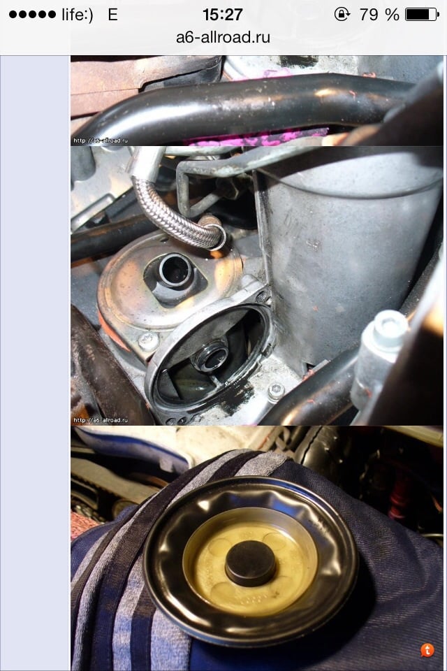

    Забился фильтр картерных газов! У тебя скорее всего он старого образца ( с сеткой). Была такая проблема у меня. Вариант лечения, либо срезать сетку и поставить без сетки, или заказать от мотора ake он будет вечный и в нём нет уже ни какой сетки и он будет вечный. Находится между турбиной и тнвд насосом, на него одевается шлаг для удаления воздуха. VAG 059 103 464 B - нового образца

    у меня 110 это норм? :help:
