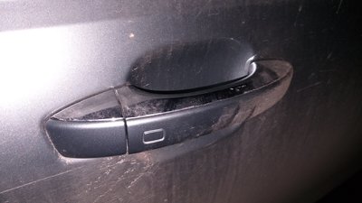

    если ручки двери с хромовой накладкой сверху то кейлесс есть. если накладки нет, то и кейлеса нет.
    доустановка стоит в МСК около 45к

    Это не так. Уже обсуждали данную тему несколько лет назад.
    Хром никакого отношения к keyless не имеет!
    Keyless может быть установлен на заводе и в ручки без хромированных накладок сверху.

    Только почему-то не кто их не видел :facepalm2:только на доустановленом кейлесе:D

    Знакомый купил Audia Avant A4 2022г. - кейлес есть на ручках без хрома.

    А6 С7 3.0 TFSI 2011г. CGWB WAUZZZ4G3BN021646
    У меня вот такие, с хромом
