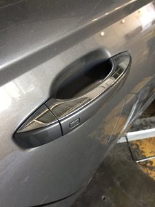

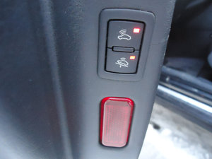

    Речь идет о кнопках на ТОРЦЕ водительской двери..
  15. MadMax69
    MadMax69 Старожил
    31 янв 2014
    14.970
    Так это штатная сигналка, причём здесь keyless? :shock:
  16. Апрель
    Апрель Живу я здесь
    7 окт 2009
    1.257
    Владимирская обл.
    А6 C7 2.8Q 2012г.
    подумалось, что наличие их отсутствия, как то связано с СЭЙФЛОГ:rollingeyes:
    У тебя они есть?
  17. MadMax69
    MadMax69 Старожил
    31 янв 2014
    14.970
    Функция safelock, это как бы двойная блокировка. То есть при наличии safelock, после постановки на охрану, ты не сможешь открыть двери изнутри.
    У меня есть. Только вроде одна кнопка, а не две.
