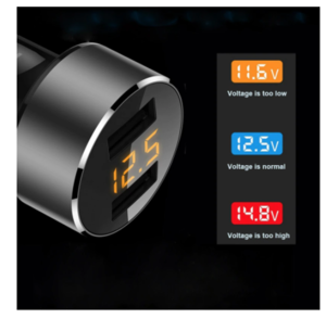

  18. Doz
    Doz Живу я здесь
    28 фев 2011
    1.562
    Q7, Q8
    Вот такая штука на али за 300р в прикуриватель), погрешность 0,2В
  19. Юрий222
    Юрий222 Живу я здесь
    17 мар 2016
    3.772
    Q7 TDI 2016г.
    Это для любителей, где параметры подрастут даже после 5-10 мин. работы двигателя, а профессиональное оборудование покажет и разряд в %, где даже езда за два дня не вылазЯ из авто не всегда восстановит аккум на все 100.
  20. keni
    keni Участник форума
    30 авг 2015
    180
    Пермский край
    Q8
    Если в меня утром 12.4 а вечером 12.5 значит все норм?
