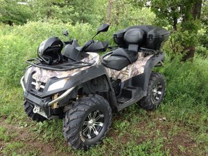

    А4/B8 1.8T 13г.
    Взял себе новый Х8, пробег около тысячи, поменял только масло, вполне классный аппарат, да не XMP, но тот. И стоит в 2 раза дороже, если что спрашиваете, гоняю по болотам:thumbup:

  4. Stahlhammer
    Stahlhammer Живу я здесь
    13 май 2009
    1.248
    Гольф 7
    Поздравляю!!! Надеюсь, что скоро стану обладателем Х6-го :laugh:

  6. Profy80
    Profy80 Участник форума
    24 июн 2014
    116
    А4/B8 1.8T 13г.
    спасибо! если брать 14 года х8 то он отличается от 13 и тем более 12 года, там Китайцы все довели до ума: подняли забор воздуха, тереь по руль можно загонять в воду, только надо от вариатора выпуск воздуха поднять к щитку приборов( я так и сделал), редуктора переделали, и все косяки убрали, так как это мой первый квадр, то после того как ограничитель снял после обкатки он просто башенный стал, 120км/ч идет, прет нормально короче:thumbup:

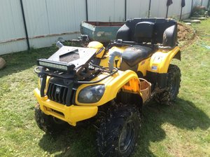

  18. Pano77
    Pano77 Дачник)
    22 янв 2006
    1.680
    КМЗ 58
    В сентябре 14 покупал бу 500ку, за 140 тысяч. Пробег был 1800; сейчас около 2600. Катаюсь и зимой и летом. За все время только масло c фильтром и колодки передние поменял. С учётом подорожания я счастлив) ну и хваленый проблемный hi sun 500 у соседа вообще радует)))
